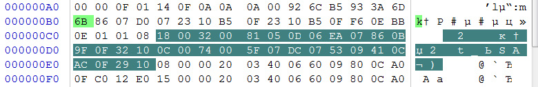

    Т.к. довольно часто спрашивают по калибровке спидометра, выложу тут некоторые наблюдения на эту тему. Все нижеизложенное касается только приборок VDO.
    Практически во всех приборках VDO калибровка спидометра одинаковая.
    8 слов со значениями скорости (умноженных на 16) и 8 слов с положением стрелки (в единицах приборки от 0 до 5000). Т.е. всего 32 байта данных. Эта зона как правило закрыта контрольной суммой.
    Контрольная сумма это 1 байт который считается так:
    (Х - (byte1 + byte2 + ... + byteN))
    где byte1, byte2... byteN это 32 байта самой калибровки, а Х это число уникальное для серии приборки. Вычисления однобайтовые.
    Где лежит калибровка и контрольная сумма, и где найти X ?
    Приборки с номерами 1J0919xxx
    X = 0x52
    Приборки с номерами 3B0919xxx
    X = 0x64
    Приборки с номерами 3B1919xxx
    X = 0x30
    Приборки с номерами 4B0920xxx (первый тип)
    X = 0x26
    Приборки с номерами 4B0920xxx (второй тип)
    X = 0xD3
    Приборки с номерами 8D092093x
    X = 0x44
    Довольно хорошо видно что во всех этих дампах калибровка очень похожа и начинается с 18 00. По аналогии можно найти в дампах картинок которых тут нет.
    Х так же можно вычислить, зная где лежит контрольная сумма. Х обычно одинаковый у целой серии приборок с близкими номерами.
    Есть еще целый ряд приборок (3B0920xxx, 1J0920xxx и т.п. у которых калибровка спидометра лежит начиная с адреса 0x220) для которых контрольную сумму спидометра пересчитывает сама приборка при выполнении процедуры кодирования.
    Вот собственно такие наблюдения. :) Может кто дополнит/исправит...
