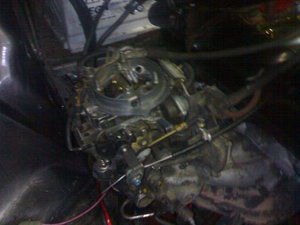

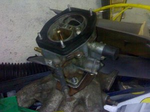

    Ну вот наконец то я и доделал этот овощ.
    Проделать пришлось много, вот например не которые проделанные работы. Заместо стоявшего ранее Вазовского карба, установился родной Keinen 2. Который был промыт, почищен, налажено отсутствие проводки на него путем провода самопала.

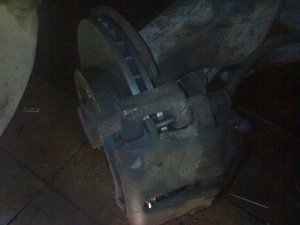

    Далее были установлены передние вентилируемые диски с перебранными суппортами, в ближайшее время будет установлена задняя балка (уже приобретена) под дисковые тормоза.
