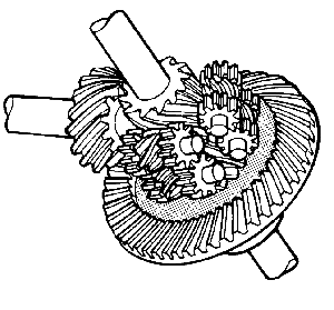

  15. YanRS
    YanRS Старожил
    17 июн 2003
    6.306
    А8 W12

    шестерни на полуосях о корпус, шпинделя из составных шестеренок о корпус, червячное зацепление.
    собственно то о чем мы в ресторане и говорили 30 мин назад. :)

    Другой узел повышенного трения - дифференциал TorSen чуствующий крутящий момент, в котором применяется сложный червячный механизм, передающий определенным образом крутящий момент на ту сторону, где увеличиваются скорость вращения.
    Устройство практически мгновенно реагирует на проскальзывание и прогрессивно распределяет момент, а степень ограничения проскальзывания определяется геометрией устройства. Его основной недостаток заключен в высокой стоимости, потому что конструкция содержит большое число сложных деталей, требующих машинной обработки.
    Торсен и вязкомуфта часто рассматриваются как альтернативные устройства. Хотя Торсен настоящий дифференциал, который, получая крутящий момент, распределяет его в соотношении 50 на 50 между двумя выходами, но имеет способность менять это соотношение, если изменяются выходные скорости. Вязкостная муфта может соединять вход и выход в обычной главной передаче, чтобы разделить крутящий момент между валами в зависимости от их проскальзывания, или действовать как прямая связь в том случае, если существует достаточная разница в скоростях входного и выходного валов."
