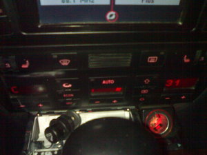

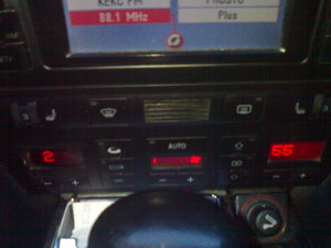

    ну вот все получилось...только когда я набрал 31 - это проверка панели
    ничего дальше не было, что куда нажимать то дальше?
    а первое фото - это когда я нажал еще раз циркуляцию по салону....

    ну на первом фото все правильно,щелкаешь на водительском окошке + или - и выбираешь канал,ничего нажимать не нужно. значение покажет сразу когда ты остановишься на каком либо канале на дисплее с пассажирской стороны
