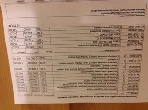

  5. Peshi
    Peshi Живу я здесь
    8 май 2006
    2.228
    A4 Allroad B9 2,0
    В Самаре у дилера. Ловите сканы
      145,2 КБ
      158

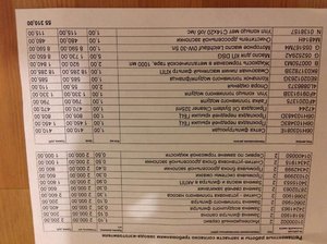

  6. Peshi
    Peshi Живу я здесь
    8 май 2006
    2.228
    A4 Allroad B9 2,0
    Извиняюсь, планшет вверх ногами вставляет рисунки
    Лампы ближнего менял по своей инициативе, купил в автодоке 7 пара, замена в сканах
      101,6 КБ
      128
  7. Google[Bot]Самара
    Google[Bot]Самара Старожил
    13 авг 2011
    8.117
    A4 B8 три(продано)
    Тебе Антипкин овна на уши накидал! 60т ,говоришь? Знаешь сколько стоят платы ?
    Ты всё оплати в двукратном размере-это про твой бесплатный куланс!
    Без лоха и жизнь плоха,вроде.

  9. libert
    libert Участник форума
    1 мар 2011
    249
    Q5 Hybrid
    так вам получается фильтр АКПП не меняли судя по сканам наряда.
    понять не могу зачем вам меняли магистраль АКПП которая за 18000??
    и масло в АКПП почему только 5 а не 7 литров??
  10. Peshi
    Peshi Живу я здесь
    8 май 2006
    2.228
    A4 Allroad B9 2,0
    По фильтру мастер сказал так, Эльзы нет, не могу посмотреть. А литраж вполне возможно другой из за того, что мехатроник меняли по кулансу. Видимо часть масла к тем работам по регламенту отнесли, я их не оплачивал
