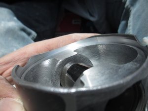

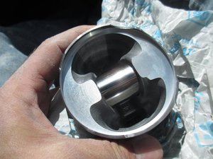

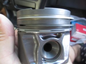

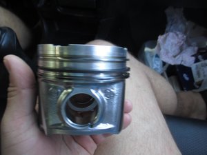

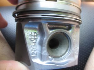

    Вообщем сегодня повез свои поршни подтачивать, ну сначала фото, правда в движение плохо получилось, первый поршень махле, потом турция и кобельшмит... потом две фотки сточенных цилиндров...
    Разница была в 20грамм!!!! Сняли теперь около 10, получается у меня в одной голове все три поршня будут меньше на 10 грамм каждый... просто больше уже точить нельзя...
