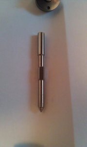

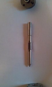

    Небольшое уточнение!
    BDH, BDG используют свои несовместимые разпылители DSLA142P1191 (BOSCH 2 437 010 139) ! их можно ставить на ранние моторы (с некоторой потерей характеристик), но на моторы EURO4 ставить старые распылители нельзя!
    На фотках 1 игла -EURO3(DSLA 142 P 1025) , 2-игла EURO4(DSLA 142 P 1191
