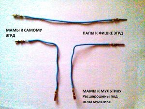

    В общем погляди начало подачи топлива, свободный ход лопаты, нач. положение...и приготовь мультиметр с переходничками... токи ЭГРД будем мерить...

    Переходничок для измерения мА сделай...я себе такой сделал...
