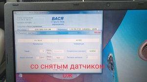

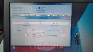

Проблема со свечами накала. Помогите пожалуйста
Тема в разделе "4B C5", создана пользователем Volk_jeka.by, 10 дек 2020.
  1. Volk_jeka.by
    Volk_jeka.by Новичок
    9 дек 2020
    12
    Беларусь
    Вот такое показывает на холодную температуру с датчиком ож и без него

    Не знаю. Вроде есть предохранитель но он в блоке двигателя где то там вроде. Но я решил с экономить и сделал с кнопки электрик. Скорее всего мне надо был другой блок двигателя. Если бы поменял то может и изменилось так как прошивки ставили не помогло ничего. И не хотелось бы 179 кобыл терять на сток
