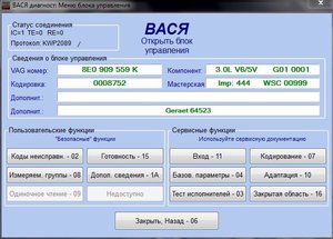

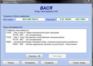

    Я спорить не буду, вот скрин очередного клиента добрый автосервис посоветовал выбить катализаторы вместо того чтобы лечить мотор. Результат замена 3-х кислородников с Нового года, последний ряд 2 зонд 2, 3 дня назад. Тот же сервис меняет и говорит бензин гавно.
    А причина в одном из за отсутствия католизаторов и неправильной его работы постоянно включается подогрев, отсюда и перегрев и обрыв сопротивления, остынет начинает работать до хорошего прогрева.
    А6, (С5) разницы большой нет, в С6 данный контроль и коррекция так же присутствует но программно не выдает ошибку, коррекция неправильная.
    Скрины то же с A6C5 (модельный год 2003)
    У жены на машине на удивление все в порядке :) (модельный год 2004)
    Не даст ECU сменить только на программаторе.
