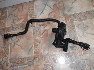

  7. dimon A4
    dimon A4 Завсегдатай
    28 май 2007
    975
    Октавия Комби 4х4
    Пришло, установил. Всё стабилизировалось. Пропусков зажигания нет, по всем цилиндрам нули. Теперь покатаюсь пару дней, послежу, почитаю ещё ошибки.
    Вот фото 06C103217H
      128,4 КБ
      894
