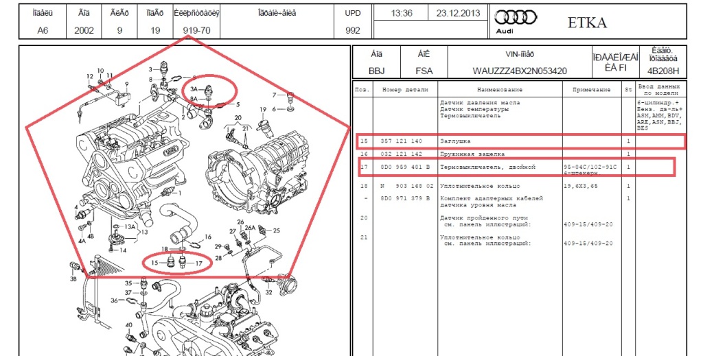

    И еще не мало важный вопрос!!датчик термовыключателя то есть или нет?????и где он если есть!!!!!!???????по етка вроде есть я его заказал даже:))))лежит!!:))))а ставить то его куда???в патрубке нет его!!!! датчик четырех контактный.

    По ЕТКА так: термовыключатель двойной [​IMG]
    еще есть по схеме один термовыключатель - позиция 3А на картинке № 357 919 369 F() он двухконтактный!!!!!!! но он при отсеве win не активен я так понимаю что не идет к моей модели!!!И вот вопрост еще раз почему етка оставляет активным и заглушку и датчик на патрубке????что то же одно должно стоять я так понимаю????или у меня етка гонит????

    Про 2х контактный и 4х контактный ДТОЖ обсуждали тут
    еще есть по схеме один термовыключатель - позиция 3А на картинке № 357 919 369 F() он двухконтактный!!!!!!! но он при отсеве win не активен я так понимаю что не идет к моей модели!!!И вот вопрост еще раз почему етка оставляет активным и заглушку и датчик на патрубке????что то же одно должно стоять я так понимаю????или у меня етка гонит????[/QUOTE]
    Позиция 3а ставились на авто до 97г, там было 2 двухконтактных ДТОЖ
    У меня на патрубках датчиков нет (на 2.8 был, но там виска). Скорей всего блок управления вентилятором берет показания от куда то еще.

    Было такое примерно, тоже не включался вентиль, правда, он у меня один. Включался только климатом. Безбожно врала стрелка температуры, потом стала плохо заводиться на холодную. Проблема решилась заменой четырехконтактного датчика, причем умер он полностью, неправильный сигнал и на стрелку и на мозги. В экзисте тоже навялили еще двухконтактный датчик, в сервисе не нашли, куда его поставить, там заглушка. Так что на ВВJ этих годов один четырехконтактный датчик.
