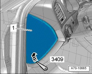

    001 – Снять облицовку передней панели со стороны переднего пассажира
    (картинку нашел только от водительской стороны, но они одинаково снимаются).

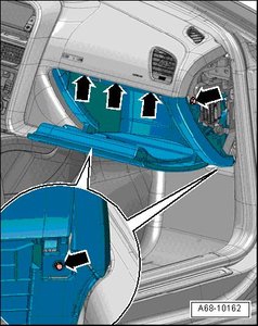

    002 – Открыть крышку перчаточного ящика и выкрутить болты (6 штук)
    (!!! Не полностью снять перчаточный ящик так, чтобы можно было отсоединить штекерное соединение от центрального разъема - если есть подсветка бардачка и ног)
    Для откручивания болтов удобнее использовать шуруповерт с карданом - храповиком очень долго и нудно.
    – Снять перчаточный ящик

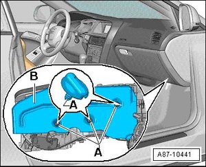

    004 – Снять резьбовой зажим -A- и шумоизолирующий мат -B-.

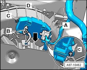

    005 – Отсоединить разъём -A- и -B-.
    005 – Вывернуть винты -С-. (эти винты вроде имеют шляпку Торкс)
    - Снять блок управления приточного вентилятора -D- из короба воздухозаборника.

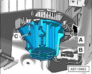

    006 – Раскрыть фиксатор -A- и повернуть корпус приточного вентилятора -B- в направлении стрелки. Всё - вентилятор в руках.
    (В случае поломки фиксатора -A-, или если фиксатор перестаёт удерживать, приточный вентилятор -B- можно закрепить в коробе воздухозаборника болтом -C-.)
    !!! Не прикасаться к крыльчатке вентилятора приточного воздуха, силовое воздействие на крыльчатку или смещение установленных на ней балансировочных грузиков может привести к дисбалансу и неисправности.
