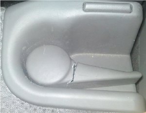

    Сломалась ручка Сиденья, как его сложить???
    Всем доброго времени суток. Такая вот проблемка А4 авант 02 год, сломалась ручка для складывания заднего сиденья с водительской стороны, у кого есть опыт поделитесь, или ссылка на то как её снять по инструкции, а то кавырять не хочу(

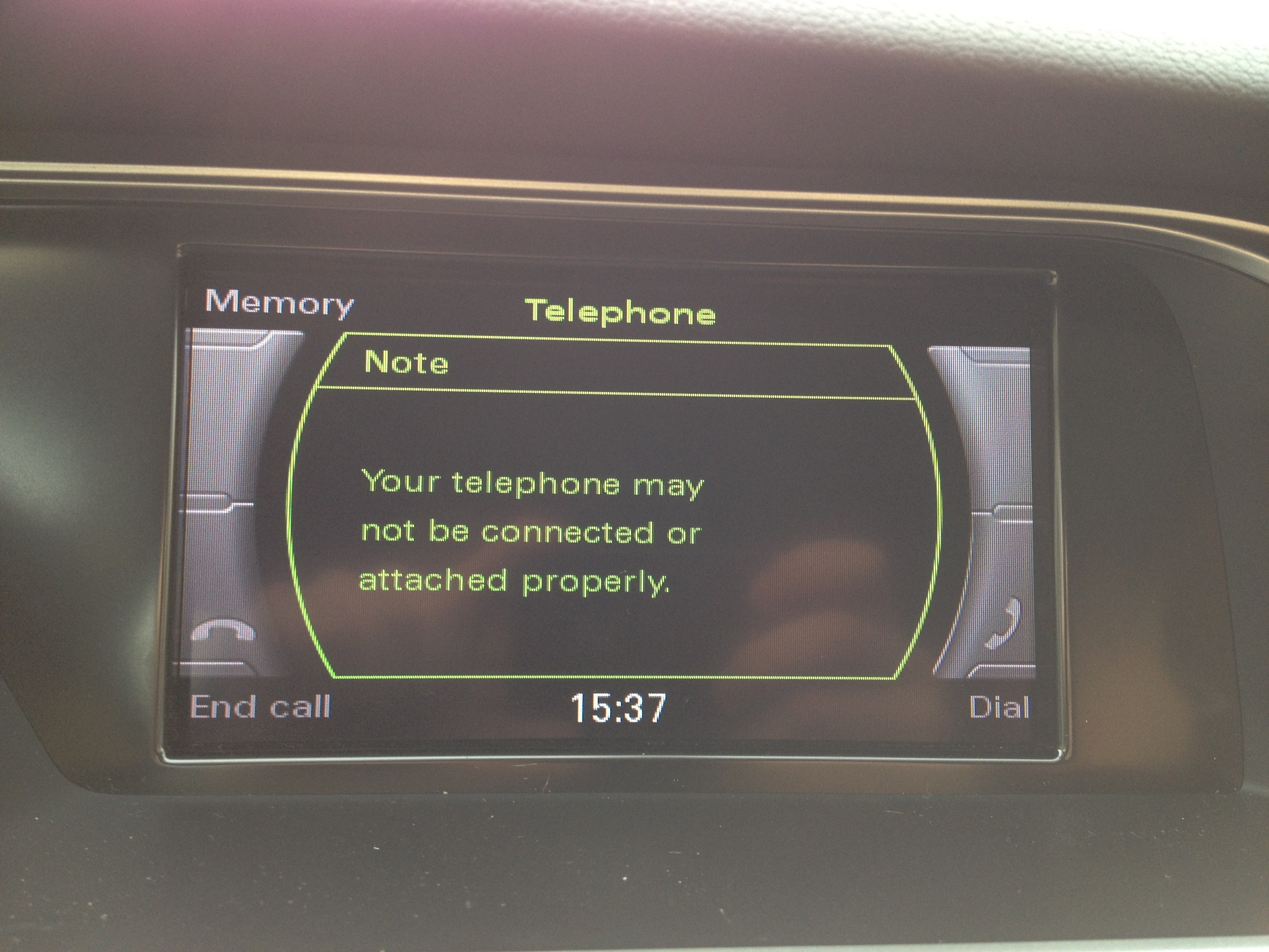

    Друзья, как мне подключить телефон к автомобилю?

    Скорее всего сверху на ручке снимаешь(поддеваешь отверткой) пластиковую накладку. Там будет гайка. Откручиваешь и снимаешь.

    По блютус. Включаешь на телефоне поиск и на компе поиск. Найдутся.
