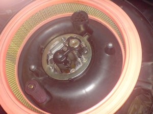

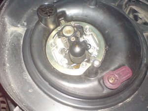

    Самому стоит делать однозначно.Для начала можешь от насоса отсоединить подводящий шланг,и продуть(этот самый шланг) компрессором (открутив пробку бака предварительно,и бензина при этом в баке чем меньше тем лучше.

    2-Да,конечно можно,и даже если состояние не айс то нужно.(завтра скину фотку своего,помытого карбклинером три года назад (при покупке машины)

    Вот фотки,как и обещал.
