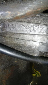

    Видимо я ошибся и не тот номер сфотографировал... Как говорил Bla©k другой номер был сверху... Фото ниже. Подойдет ли для замены? Буквы то вроде те, а вот номера(

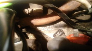

    Эти номера - дата выпуска. На второй, правда, что-то не сходится. Но и выглядит он "кривым" каким-то.
    На всякий случай проверь диаметры приводных фланцев чтобы одинаковыми были - это то, о чем говорил Al-wagen .
    А так коробки - одна одинаковее другой.
