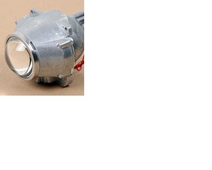

    Если кому интересно, то будут вот такие
    2,5" D2S

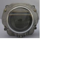

    Примерял, у валео между креплением и линзой меньше растояние и по крепежу нужно переделывать, а хела встает как родная без переделок, С5 рестайл.

    Ну вроде я примерял. даже отверстия совпадали. и линза с зазором в 1мм вставала к маске.

    видимо на Роуде чуток по другому. У меня без переделок не получилось.

    На роуде совсем другие модули изначально!
    Вот фото моих штатных то же хела [​IMG]
    А вот эту линзу примерял но у комрада была одна и то для себя [​IMG]
