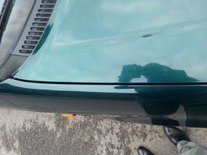

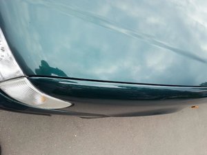

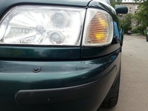

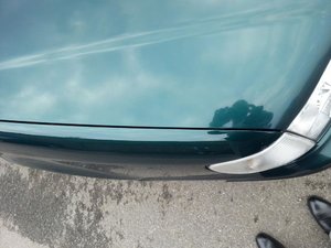

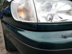

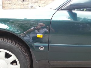

    Рискну... Вчера только закончил ставить. Если подготовку делать самостоятельно и в первый раз, то нужно много времени и терпения. Из доп. инструментов к набору головок и ключей необходим - шуруповерт, набор сверл, конусное сверло обязательно, напильники грубые и не очень, надфили, шкурки, болгарка для закисших саморезов.
    Первый день - с утра до вечера - все оккуратно открутить, поставить пластик, выпиливать и сверлить отверстия под молдинги, подогнать пластиковые крылья по размерам к капоту и дверям, прошкурить и поставить штатные на место на минимум саморезов.
    У меня левое крыло было чуть выше капота - спилил лишнее напильниками и зашкурил (больше не меньше).
    Затем покраска в мастерской.
    Еще день на то чтобы снять старые и поставить новые, выровнять зазоры и ничего не забыть прикрутить из старых деталей.
    Заодно поменял поворотники на DEPO и стекла на фарах HELLA, вид спереди стал посвежее. Если долго мучиться, то что нибудь получится... Результат ниже.

    Да, у меня тоже слегка выступает над капотом, особо еще не подгонял, пока только навесил и дыры под молдинги пропилил. немного толстовато в районе креплений молдингов, пришлось подтачивать. В остальном без проблем.

    с молдингами не сражаемся. пару отверстий подряд нужным сверлом, пару капель гермета и прикручивай. крепко и всегда можно снять, подрезав ножиком. горизонтальная плоскость опоры иногда требует шлифовки, ибо толщина бывает в +1мм. можно прибрать и подкладкой под пластиковую опору слева и справа, что возле поворотников спереди, капот уходит вверх.

    Как мне кажется-Если приподнять капот,то появятся зазоры между капотам и фарой,не есть хорошо

    1мм не заметно
