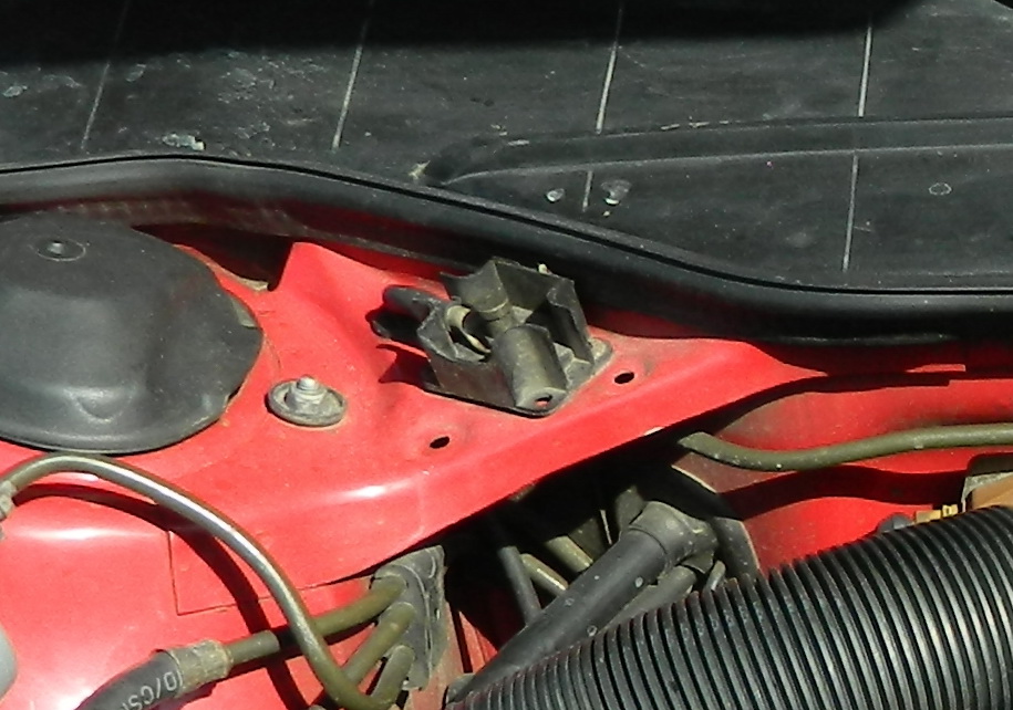

    А вот такая задачка на ночь - где взять номерок крышки для плюсового вывода?
    Я чет в каталоге даже не пойму где ее искать..
  9. Old Crocodile
    Old Crocodile Живу я здесь
    10 авг 2012
    1.171
    Ауди100 2.6 Авант
    Не парься, я завтра на крышке у себя посмотрю и выложу :D

    И как ты искал? Все ж в каталоге есть :D Называется " Pазъем пуска от внешнего источника питания", номерок VAG 433911075 :wink:

    да хер его знает как я искал.. :)
    500 рэ за крышку - кучеряво шо та....
