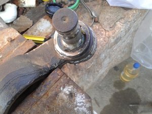

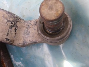

    Два года назад менял рычаги,левый ТРВ,правый Лемфёрдер.ТРВ как новый,Лемф шаровая вхлам.Отдал в ремонт,потом сфотаю и выложу.Даже визуально ТРВ гораздо надёжнее,и нсть оригинальный номер.Брал в зелёной коробке,кореш сказал что из старых запасов.И еще там инересно одет пыльник.Под ним изнутри на шаровой надета еще одна резинка таким образом,что получается как бы двойное уплотнение,плюс еще стяжное кольцо.На самом пыльнике кстати тож оригинальный номер

    правая сторона всегда быстрей ушатывается. я за 75к км уже успел поменять справа два рычага, а левый все никак ушататься не может :lol:

    та не, подозрение что взял "ещё тот" ТРВ просто потому что ща в городе проще двираться по обочине.На асфальте окопы по пояс

    Такой пыльник? Хорошая конструкция, отдельно бы такие где достать...

    Фотки слева хлипкий лемф,справа жирный трв,причем на стороне трв даже резинки стаба вхлам (ромашки)

    Где?:shock:

    запчасть запчасти рознь.... у меня правый трв умер за 30к км.

    Ещё раз -ТРВ В ЗЕЛЁНОЙ коробке,не было даже запресованного сайлента
