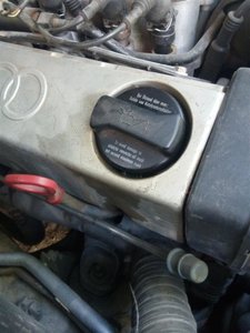

    Почему давит? Как вылечить?

    крышку новую пробовал ставить? или хотя бы колечко под пробку?
    сетки в кк чистил?

    Только сетки в клапанных крышках, карбом и всё.
    Кстати в пластмаске с надписью V6, в которую трубки от кк идут тоже постоянно масло вытираю когда снимаю. Там где она с дросселем стыкуется.

    купи либо оригинальную крышку либо колечко. потеть должно перестать.

    Хочу ещё всё таки по твоему совету выкинуть сетки и вставить те, что для мытья посуды.
    А колечко отдельно продается?

    колечко продается. но надо смотреть крышку. если она закрывается с малым усилием-в помойку. подгибка усов не поможет(временно поможет).

    при исправно работающей вкг крышка маслозаливная должна откручиваться с приличным усилием.

    на работающем на хх моторе.
