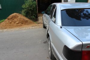

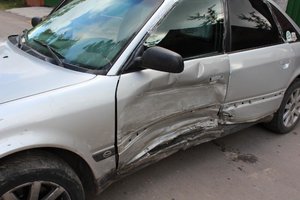

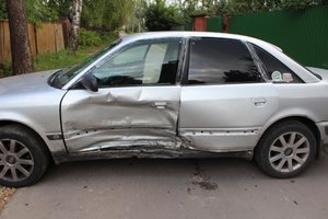

    Усем привет! НАрод вопрос такого плана если ли смысл выстанавливать машину или пускать ее в разбор?

    ШО , ОПЯТЬ ?!!! ты же её тока починил вроде как . так то не смертельно всё , можно выправить .
    двери есть почти в цвет .

    тем более проще . восстановишь и продашь. потом уже возьмешь себе кваку с ништяками :)

    Послал фотку соседу по гаражу (жестянцик и маляр) - отписал, что если крыша не горбом, то легко вытягивается/выправляется, он только что приору с такой же фигней себе сделал. Правда после переварки порога разумеется оцинковки не останется, соответственно придется внимательно следить за ржой на днище, обрабатывать почаще.

    Над накладкой , которая между дверей есть не большой пузырь ,относительно плоскости 3-4 мм радиус 2,5-3 см

    Я думаю не страшно. Сама крыша то на месте осталась, верхние зазоры по дверям от это не уйдут.
