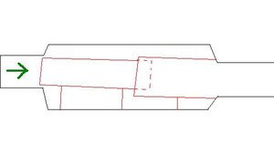

    вскрыл сегодня свои банки катализаторов и был очен удивлен конструкцией, которую нашел внутри. помечена красным цветом. выпотрошил.

    была бы еще задом на перед приварена - тогда бы я еще видел смысл в данном конструктиве. в данном же случае только затормаживается свободный проход газов по системе :shock:
