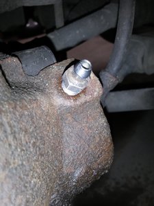

    кто может сказать: что это за приколы нашего городка? менял тормознуху, закручиваю вентиль - потеет вокруг. внутри же вентиля все сухо-насухо. поменял вентиль - у старого уже был нарушен конус - та же история. вытираешь все насухо и через полчаса имеем такую картину:

    #4967 3StYlER, 24 фев 2017
    спустя 2 часа очаг немного увеличился. но внутри вентиля все так же сухо! :shock:
  8. yuriy7512
    yuriy7512 Живу я здесь
    17 янв 2010
    3.173
    Q3, 2.0TDI, 2012г.
    Моё предложение забить. Натекло в резьбу и теперь помалясь выходит.

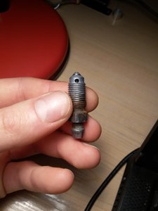

  9. 3StYlER
    3StYlER Живу я здесь
    2 янв 2012
    2.274
    BMW X5 3.0i 05г.
    пришел с утра - пятно почти не увеличилось. протер опять все насухо, через 5 минут опять мокреть начало. удивляет динамика увеличения пятна - сначала быстро-быстро, а потом все медленней. может ржавчина на суппорте наглоталась тормознухи и теперь ее выделяет? другого объяснения я не нахожу. во-вторых если бы штуцер протекал, то жижа скапливалась бы в самом низшем месте (вентиль стоит под уголом градусов 45), а тут мокрит по кругу.... да и внутри вентиля все так же сухо. ведь если бы конус пропускал, то текло бы не только по резьбе, но и во внутрь? на фото старый вентиль.

  11. 3StYlER
    2 янв 2012
    2.274
    BMW X5 3.0i 05г.
    одно дело, когда причина налицо :D а тут внутри износа нету, все чисто, 2 вентиля не считая старого перепробовал - таже фигня. внутри все сухо, снаружи потеет :moderator: был у меня однажды такой прикол. правда дело было с сальником. поменял - а редуктор влажный под сальником. а из-за жестяного пыльника не видно откуда течет - с оси, с посадочного места или еще откуда. неделю потел этот редуктор, собрался уже другой сальник ставить, купил его. и о боги, перестало потеть. 30 тыщ проехал уже на нем - сухо.
  12. yuriy7512

  14. gtrance
    gtrance Живу я здесь
    8 июн 2007
    1.734
    Оренбургская обл.
    sv32+с4+ms110.
    Если тормоза через неделю езды мягче не становятся - забить, значит воздух не проникает.
