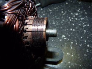

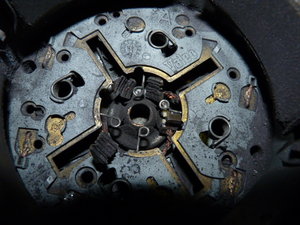

    Разобрали старый мотор стамеской сбивая лепестки: внутри расколочены кольцевые магниты, коллектор стерт милиметра на полтора. Подшипник живой, но накрыт заклепанной крышкой. Нечего там менять.

    Типа такого?

    А магниты где? Или там фоткать вообще нечего.

    Угу, такого :nod::laugh:. Магниты раскололись на куски мелкие..
