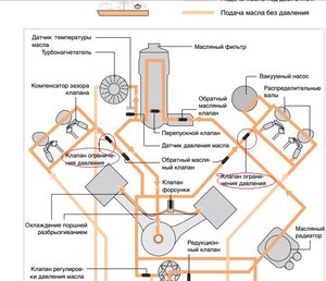

    Продолжили профилактику сегодня :).
    Отверстия в рокерах протыкали самой тонкой иголкой, замочили их в вайт-спирите на сутки. Выкрутили масляные клапана из голов, на вид - ничего опасного: масло жидкое, пружина нажимается.
    Каково назначение масляных клапанов в голове: редукция давления или обыкновенное невозвращяние масла? Не понимаю, как через них масло поступает из недр головы к гидрикам и постелям? Кажется, что масло снизу вверх через клапан выплескивается фонтаном под клапанные крышки.
    Также выкрутили масляные редукционные клапаны, которые между голов. Ничего опасного на первый взгляд. Их достаточно искупать или менять?

    Я бы не рисковал с маслоредукционными, отверстие там ~0,3мм если станет 0,2мм то как это заметишь да и стоят они 10еаро за штуку

    Снизу клапана открывается большое отверстие а
    0.3 мм это отверстие (сверху клапана в сторону головы) через которое избыток давления сбрасывается в полость с распредвалами? Как мы поняли они не влияют на износ распредвалов. Если забьются то просто разорвет маслянную магистраль. Правильно мыслим?
  18. ipman
    ipman Старожил
    10 мар 2010
    7.256
    А6/C5 AKN '00
    #58 ipman, 28 июл 2013
    Не понял, которые клапаны ты прызываешь менять? В голове или между голов? Не заметил ни в одном отверстия 0,3 мм.

    вот что эльза говорит:При нерегулярном стуке клапанов, исчезающем после долгой поездки и вновь появляющимся при непродолжительном движении, необходимо заменить масляные редукционные клапаны
    между голов,в головах достаточно промыть,если не совсем заклинил или не как сосиска прожимается
  20. quattrosens
    quattrosens Старожил
    21 сен 2010
    17.162
    Франция
    нет, маслоредукционные клапана подают ограниченное давление масла к распредвалам и гидрикам
    если они забьются то гидрикам и распредвалам хана нечему там разрыватся
    http://www.volkspage.net/technik/ssp/ssp/SSP_183.PDF
