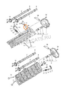

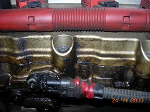

    Долго не мог найти причину течи масла в правой голове-меняли прокладку клапанной крышки офицалы,три раза переделывал сам,а течь продолжалась.Еще и временами пахло горелым маслом в салоне после прогрева.Было полное ощущение что течет прокладка крышки(видно на фото).
    Помогли советы с форума, дело оказалось в маленьком колечке WHT 002 789 датчика управления фаз.Теперь все сухо.

    Дайте пожалуйста схему для 2,4 BDW по обеим головам.
