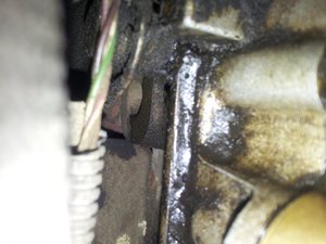

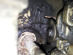

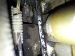

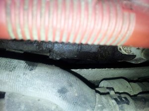

    Ваше мнение откуда течет. Потекло так сильно именно после 2 замены прокладок под клапанной крышкой. Сделал пару фоток. Плохо палучилося телефон дальше не лезет. 20130625_171333.jpg 20130625_171518.jpg 20130626_125205.jpg 20130626_125224.jpg 20130626_125233.jpg

    НЕ, я бы сначало хорошенько промыл. Так сложно сказать.

    Сложно помыть там. Терхером думал, а там датчик.

    Мыть можно снизу, снял защиту двигателя. Купите побольше карбклинера.

    Датчики там везде. Я брал типа распылителя в него воздух накачиваешь и маешь, у меня вроде как получалось не плохо, результат понятен все свеженькие потеки наружу....
