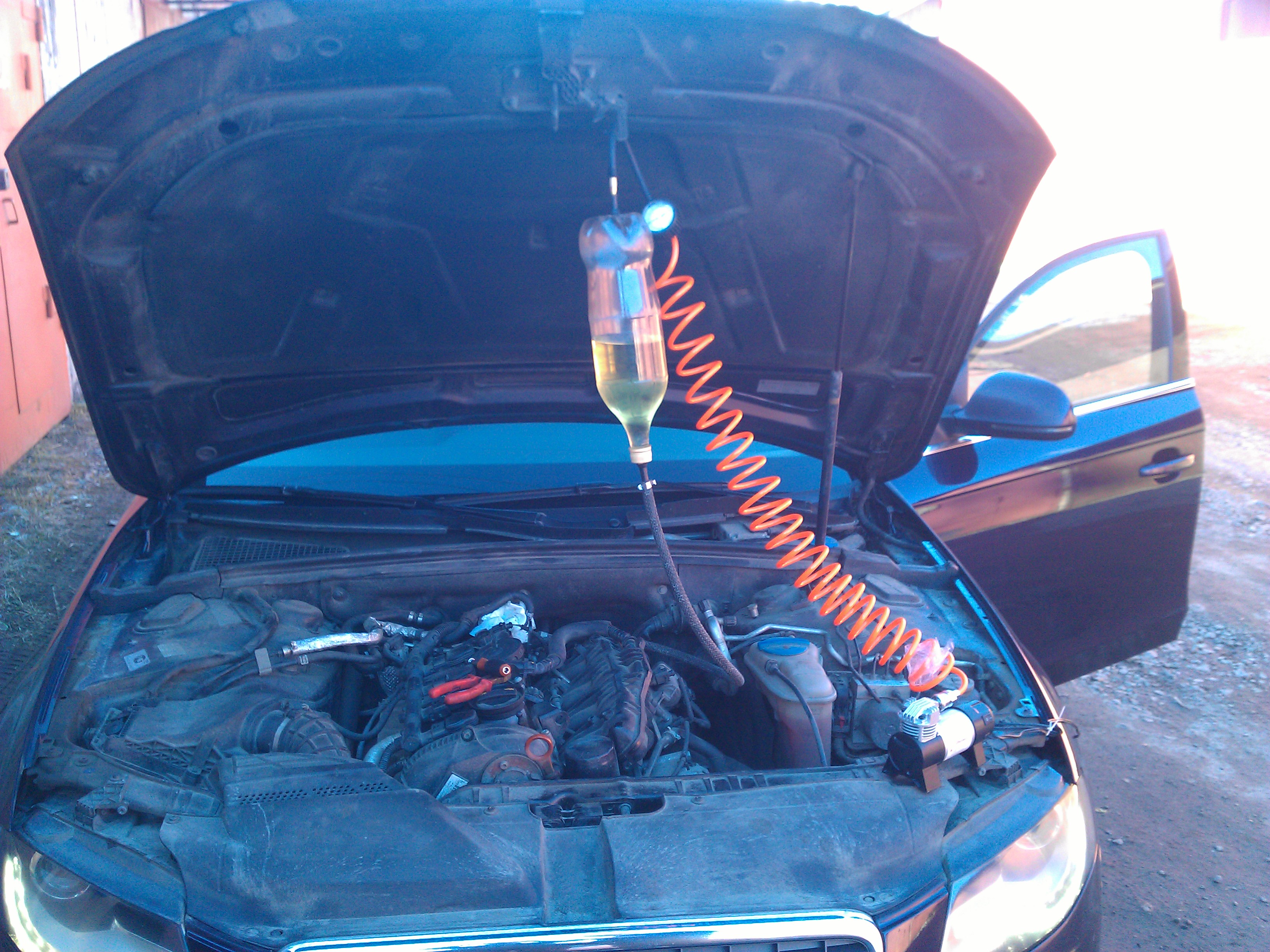

    Промывал недавно свою А4 В8 1.8Т, технология абсолютно такая же, за подробное описание огромное спасибо. Использовал 2л бутылку и два нипеля для камеры. Итого ушло на изготовление системы 20 минут и около 600р с учетом стоимости wynn's. А вот фильтр топливный поставить бы желательно, потому что опилки от бутылки могут попасть в систему, да и песчинки какие нибудь.

    Комрады, подскажите а вместо бутылки можно использовать бензонасос от Ваз 2110? а то валяется, хочется приспособить))

    можно, только надо будет придумывать обратку, например как у нас и реализовано с помощью оригинально (или не очень) топливного фильтра, ибо насос качает сколько качает, независимо от потребления двигателем, что сильно усложнит конструкцию, а вот способ с бутылкой самой простой.

    Спасибо, бутыль уже готов, спросил для успокаения)))
