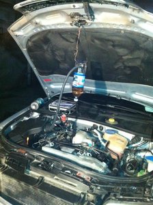

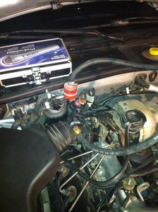

    ктото когото недопонял или они или ты. У тебя такого нет, но для промывки твоей системы наше описание не подойдет, тебе нужно насос электрический ставить или ехать в другой сервси где есть специальный стенд.

    Добрый вечер. Может быть ты знаешь , где в Москве можно промыть форсунки не снимая, а то при заводке в эти морозы, соляра живьем вылетает, да и везет похуже. Конечно можно промыть самому, но нет гаража, а так встать на улице как-то не очень. (Извини, но в этой теме из Москвы только ты.)

    Парни всем привет вы пишите все про с5 а на с4 можно такую процедуру произвести ? вроде топливная одинаковая только на один котел поменьше просто разбирал тнвд на прошлой недели из за образования течи так он внутри чистенький был просто как бы для профилактики .Всем спасибо за совет!!!

    да хоть на двух цилиндровом. промывается не только ТНВД но и распылители форсунок и камера сгорания и клапана

    А чем на улице то плохо мыть??? Я в гараже за 5 минут все собрал и подключил и выталкнул машину на улицу молотить! Дома собери все, а на улице 2а омкта отпрустить то не сложно!
