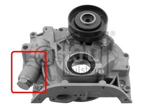

    #29 Dr.Swan, 9 июл 2012
    Спасибо. Проверю в другом месте.
    Получается, что датчик верхнего давления срабатывает не сразу... Ведь по городу даю и до 4000., но кратковременно... Ну и если замерять как следует, то должно подняться примерно до 2-2.5 бар и больше не расти (перепускаться)?
    Я правильно его (РКМН) представляю (под №1)?

  10. Nesles
    Nesles Живу я здесь
    2 окт 2011
    2.539
    Ростовская обл.
    Ауди А6 С4 2,5 AEL
    Ну да это он и есть, на 1,6 надо снимать поддон .
