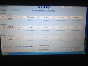

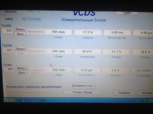

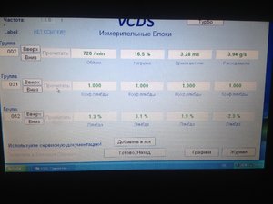

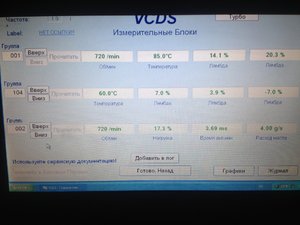

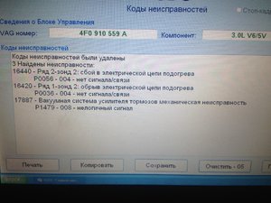

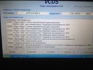

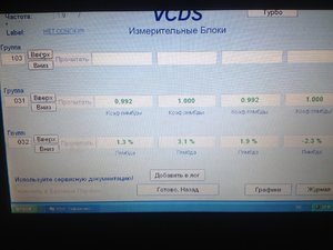

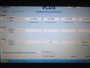

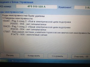

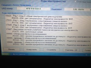

    IMG_6247.JPG IMG_6248.JPG IMG_6249.JPG IMG_6250.JPG IMG_6251.JPG IMG_6254.JPG IMG_6256.JPG IMG_6257.JPG IMG_6258.JPG IMG_6259.JPG IMG_6260.JPG IMG_6261.JPG
    Последние 4 фото.
    Там где много ошибок-это за день собралось.
    Там где мало-это я стер ошибки и заново прочитал блок.
    В сервисе мне однозначно сказали менять передние лямбды и задние отключать программно. Дали контакты тех кто может их отключить компьютером. Сергея Серпилло и какого то Андрея. Андрей сказал что у него запись на 4 месяца вперед, а Сергей трубку не берет.

    заводишь. прогревочные обороты. как только выходит на холостой ход-пошла тряска. и соотвественно пошли пропуски в 015-016

    С ошибкой по вакууму давно ездим?
  13. arpetros
    arpetros Участник форума
    19 апр 2017
    131
    нет. появилась скорее всего после последнего визита в сервис.
    месяц назад точно не было.
    я этим компьютером только месяц назад начал пользоваться. товарищ отдал.
  14. arpetros
    19 апр 2017
    131
    тормозит хорошо. проблем с тормозами нет никаких.
    меняли в сервисе датчик, который стоит на патрубке входящим в ВУТ.
