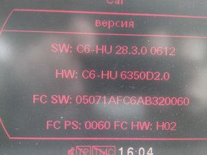

    Подскажите пожалуйста. Не понимаю как зайди в SWU update, в CAR нет ничего подобного в сеттингсах есть версия но сней ничего не сделать [​IMG][​IMG][​IMG]

    А что ты там собрался делать?

    А что тебя удивляет? Ты пытаешься прошить америкоса европейской прошивкой. Вот и конфликт.
