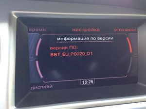

    добрый день есть ли смысл менять прошивку? и можно ли на 5530 сразу 6030 накатить или надо 5540?

    через 5540. в принципе можно на ней и остановиться.

    6030 минуя 5540 можно поставить только если отключить проверку региона

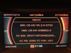

    А мне стоит обновляться?))
