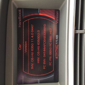

    Подскажите про последовательность обновлений
    Здравствуйте дорогие одноклубники, не давно стал обладателем а6 с6 и вот наткнулся на тему с обновлением ммай , сразу прошу помидорами не кидать, но Ауди первая в моей коллекции и по этому прошу помочь.

  12. WOIG
    WOIG Завсегдатай
    20 ноя 2014
    666
    A6/C6/3.0Q/BBJ/HFM
    #752 WOIG, 22 фев 2015
    kimo,
    Помидоры не по нашей части, а вот огорчили так огорчили, так как звание - москвич, обязывает к чтению!
    Теперь по существу:
    1. Читаете вот эту инструкцию и затем распечатываете её для использования в машине:
    http://www.audi-club.ru/forum/showpost.php?p=7701468&postcount=371
    2. Скачиваете вот эти образы всех необходимых прошивок для последовательного шаг за шагом обновлений до версии "6030":
    http://www.audi-club.ru/forum/showpost.php?p=9703588&postcount=775
    3. После каждого обновления рекомендую дать поработать системе минут пять, а затем перезапустив её вновь приступать к следующему обновлению. И помните про заряженность аккумулятора - если он у вас показывает нестабильную работу, то лучше не рисковать - смените его или если он свежий, но подсел и поэтому проявляет нестабильность - подзарядите его, так как процесс обновления может занять у вас около трёх часов в зависимости от имеющегося на борту оборудования. Одевайтесь потеплее, запасайтесь конфетами, приоткройте заранее передние стёкла чтобы было чем дышать, так как все системы вы отключите, как требует инструкция и вперёд...
    Удачи вам...!
