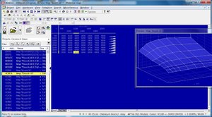

    Т.е. как я понял основная карта показывает угол для прогретого мотора, а добавочная показывает какое было бы это значение при коррекции под температуру

    Фактор угла впрыска нужно изменить на 0,023437 ? сейчас стоит 0.01

    это и называется аддитивной картой (добавочной)

    Как то раньше не обращал внимание на эту карту.
    Получается что по наддуву воздух рассчитывает ЕЦУ.
    И что с этой картой сделать можно ? :)
  5. UTUG
    UTUG Властелин 8-ми колец
    7 ноя 2005
    22.138
    Allroad AKE МКПП
    Вот те раз, может это как раз та карта на которую можно завязатся в обход ДМРВ. На 1.9 так делают, читал.
    Т.е. типа карта дымности, без воздуха, по наддуву.
