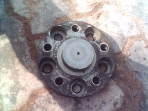

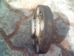

    При таком вылете, чтоб колесо доходило до кромки крыла (и не вылазило) нужна проставка не менее 25мм (а то и больше). Такая проставка будет отличаться от проставок до 15мм по своей конструкции.
    Вот свои точил (25мм). Уже как-то выкладывал.

    Извините, что-то фото не выложились:

    2IKS: как долго с такими проставками живут ступичные подшипники и рейка???

    Я уже выкладывал статью, с которой полностью согласен, т.к. подтверждается она на практике.
    Здесь кто-то выкладывал перепечатку на казахском сайте. Сам я за 30 000км пробега с заменой названых деталей не сталкивался :) Стоят проставки на А100 с 18"дисками (на аватаре).

    Данные проставки изготавливал на ЕТ48. Колея увеличилась, но передние колеса за пределы арки не вылазили (вровень). Позже приобрел диски с 35 вылетом и, естественно, переднее колесо на 13 мм стало вылазить за пределы арки. Потом расширил арки на 30мм, поставил диски 18х8 с резиной 235/40 :)
