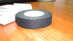

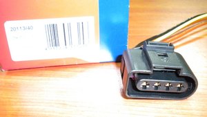

    как и обещал фото разъема bremi и оригинальной изоленты

    несколькими постами ранее, я выкладывал фотку своей ленты, она оригинальная от VAG! Ни в коем случае обычной изолентой, я в курсе) Она пересохнет через неделю и будет обламываться, если вынимать провод с катушек. Но тканевая лента она разве изолирует? Она только от температур вроде бы,а ток через нее проводится, как я понял!

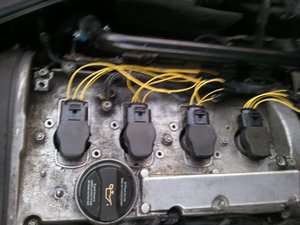

  8. Audi_Style
    Audi_Style кольцевод
    12 сен 2011
    3.319
    A4/B6 1.8ТQ АМВ 03

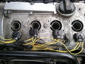

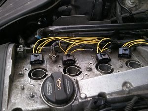

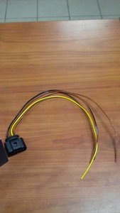

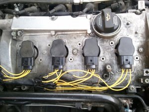

    #48 Audi_Style, 20 апр 2012
    Итак, проводка доделана!

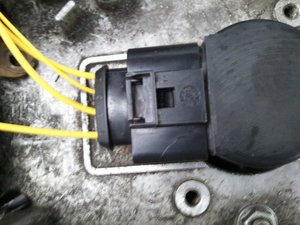

    Резиновые наконечники одевать не стал, 4 провода не пролезают в тонком месте.
    На счет термоусадок сразу скажу,не стоит заморачиваться, хотя если уж хочется можно сделать, но я их не нашел в городе и забил.
    Провода никак нельзя перепутать, т.к. на каждой фишке есть 4 дырочки под них и они пронумерованы 1,2,3,4.
    В дырку под №1 идет Красно-Зеленый толстый провод.
    №2 коричневый толстый
    №3 коричнево-черный тонкий на ЭБУД.
    №4 коричнево-желтый толстый
    Главное заранее отмерять длину проводов, новый провод ясное дело всегда надо отрезать подлиннее, учитывая, что около 1 см на зачистку от кожуха. Одного комплекта проводов за 1650 руб мне хватило с головой, осталось еще очень много лишних, а я боялся не хватит!!
    Вот и все. Ничего сложного. Осталось только обмотать тканевой оригинальной лентой. Лежит в машине пока.
    Я так сильно обрадовался когда завел ее, завелась без прокрутов, машина стала меньше вибрировать из-за отсутствия пропусков на ходу. А самое главное когда я доделал провода на 3 и 4 цилиндры и поехал проверят, она так полетела - это ппц!!! Обычно при разгоне она думала и сначала машина вибрирует и только после этого схватывала и ехала, а теперь сразу!Никаких преувеличений и эффектов плацебо! Серьезно!

    Парни,я че то не понял-изолента,скотч,скрутки и т.д. У меня надвигается такая же проблема, к тому же сломалсь пластмасска на самом разъеме-надо менять.но до того состояния что на фотках далеко.уже прикупил разъемы. В сязи с этим вопрос-почему нельзя просто иглой расщепить усик наконечника,вытащить из колодки разъема, надеть на оголенные участок провода термоусадку, обсадить ее и вставить наконечник провода в новую колодку? пока еще не знаю-с какой стороны иглой работать, но товарищ так уже сделал.красиво,надежно-как с завода и никакого колхоза со скрутками-изолентами.
    ИМХО фото поста 48-нереальный колхоз (себе бы стыдно так делать )

    Ну это ещё не завершенный вариант.

    Так оно видно что не завершенный..но там, где кончается заводской жгут и начинаются желтые провода-разве хорошо сделано?? (не, я подвергаю сомнению-АудиСтайл молодец, своими руками..)себе бы я так не делал..постараюсь сделать лучше))))..

    Делай лучше, никто не запрещает.
    Изолента закрывает место соединения проводов, а потом все 4 проводка будут укутаны в оригинальную обмотку, она выдерживает высокие температуры, изоленте под ней ничего не будет. Это не колхоз. Колхоз как раз то, что было до ремонта проводки. Сейчас езжу без проблем, заводится шикарно, ни малейшего пропуска по измерениям ВАГ-КОМ.
    Термоусадки, я теперь понял - это не обязательно, кому как. Мне они нафиг не нужны. Тем более не нашел их нигде.

    чтобы сделать лучше - нужно заменить жгут моторного отсека на новый. 40к примерно стоит. а чтобы исправить ситуацию такой вариант ничем не хуже того, чтобы каждый отдельный провод заворачивать в термоусадку. ведь раз уже есть трещины в изоляции, то влага в проводку уже попала и идет процесс окисления, медь она такая. не оправдываю ни один из методов, просто не вижу ничего плохого в замене части проводка, что по мотору идет.

    Ну а так как я предлагаю разве невозможно сделать?или геморно или никто не пробовал??мож никто не знает как вытащить из колодки разъемчики?там как то иглой сжимается усик и свободно выходит лепесток.а если знает-поделились бы.я все таки хочу попробовать свой вариант.

    Возможно, просто я решил не заморачиваться, не видел смысла в термоусадках. Вот сам подумай, штатные провода без термоусадок, просто укутаны в термо-ленту, я купил точно такие же провода в Ауди центре только под более новую А4. Все 1 в 1 получается, даже термо лента VAG!
    Термоусадки особого смысла не несут, только что бы цвет определять, но я уже написал как не перепутать провода, все пронумеровано! с проводами работа очень тонкая, поэтому на всю работу уйдет около 5 часов, а если прибавить термоусадки еще дольше + их нужно будет найти!
    Поищи сначала в своем городе термоусадки, будем рады посмотреть результат твоих работ!

    так я уже термоусадку купил.на радиорынке у нас ее как грязи-разных диаметров и цветов.считаю,что термоусадка выполняет здесь роль только изоляции от других проводов от короткого замыкания..влага здесь в меньшей степени присутствует,думаю ее количеством можно пренебречь (ведь еще есть резиновый колпачек,который и призван защищать от воды..а так в целом процедура понятна)
