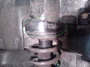

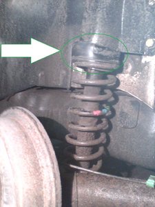

    А сверху пружины резинка родная? А то колхозят от тазиков бывает...
    не толще чем на фото?

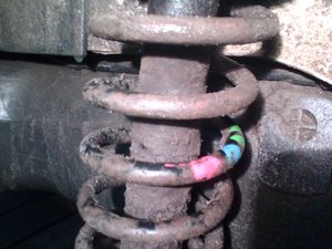

    Вобщем, заглянул я под машину сегодня, заодно поменял сайлентблоки балки. И вот что там обнаружил. Зеленым отметил резиновую хренотень, на ней есть номер отечественной запчасти начинающейся на 2106 - ....... :)

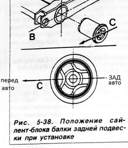

    Alexey 64, спасибо большое за нагляднюу картинку :nod: :nod:

    Я тебе говорил выше про этот колхоз. Это проставки пружин от ТАЗклассики. Отсюда и задранная корма. Либо хотели сделать повыше, либо пружинки уже были подсевшие. Ставь родные и должно быть нормально, при условии что пружины не севшие.
    Сайленты балки правильно сориентировал?

    Поставил правильно, не первый раз меняю. И багажник нагрузил [emoji4] . Проставки эти убрать надо, да вот родные стоят по тище за одну [emoji45] Думаю можт эти обрезать в размер родных....
