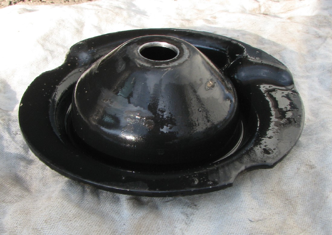

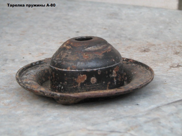

    Выяснился у меня один косячок с Гольфовскими опорами, точнее с тарелкой пружины...
    Постараюсь описать:
    Тарелки пружин, которые купил на разборке немного не такие: http://www.audi-club.ru/forum/attachment.php?attachmentid=179508&d=1272740579, у них меньше внутренний диаметр, и они как бы глубже. точно не знаю, но предполагаю, что они от пакета для плохих дорог. Вот, такие брать не надо!!! Нужно брать низкие и широкие, вот такие:http://www.audi-club.ru/forum/attachment.php?attachmentid=179441&d=1272659946. (Это мои родные)
    Объясню почему: Отбойник садится в них слишком глубоко, их не обрезать низко, главное, при хорошем ударе до пробоя гайка крепления патрона в стойке бьет по кромке тарелки, (она не проходит внутрь как на широкой тарелке), что естественно дает очень нехороший металлический удар.
    На будущее это надо будет учесть.

    По моему первый вариант чашек от фолькса какого то. У него под конец пружины просто бобышка, а у наших родных - ВЫШТАМПОВКА под пруток.
    Раньше на твою фотку смотрел - не приглядывался. Под Наши пружины нижняя часть лучше РОДНАЯ. пружина садится лучше.
