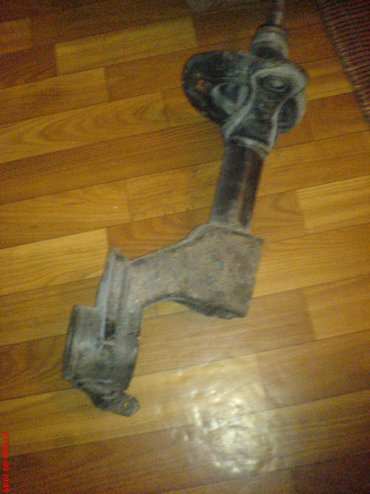

    вопрос такой! собрался ремонтировать подвеску и при заказе запчастей столкнулся с проблемой! помогите кто в курсе! так вот-я собрался заказать шаровые а по каталогу они с конусом 19 и 17 мм какие надо мне хз! кто подскажет? тип подвески у меня такой- у меня так называемой косточки(Стойка стабилизатора переднего) соединяющей рычаг и стабилизатор нет! а снимать шаровую чтоб померить конус ой как не охото!

    если стойка подвески не разборная ( типа такой http://audi-club.ru/forum/attachment.php?attachmentid=162164&d=1261583564 ) -то скорее всего 17.У меня такая лежит,могу померять.или можно пробить по вину в любом магазине иномарошном,в том числе и экзисте
