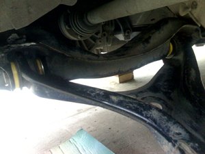

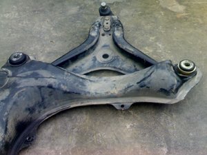

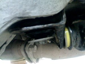

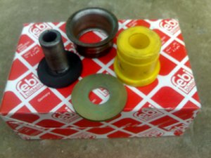

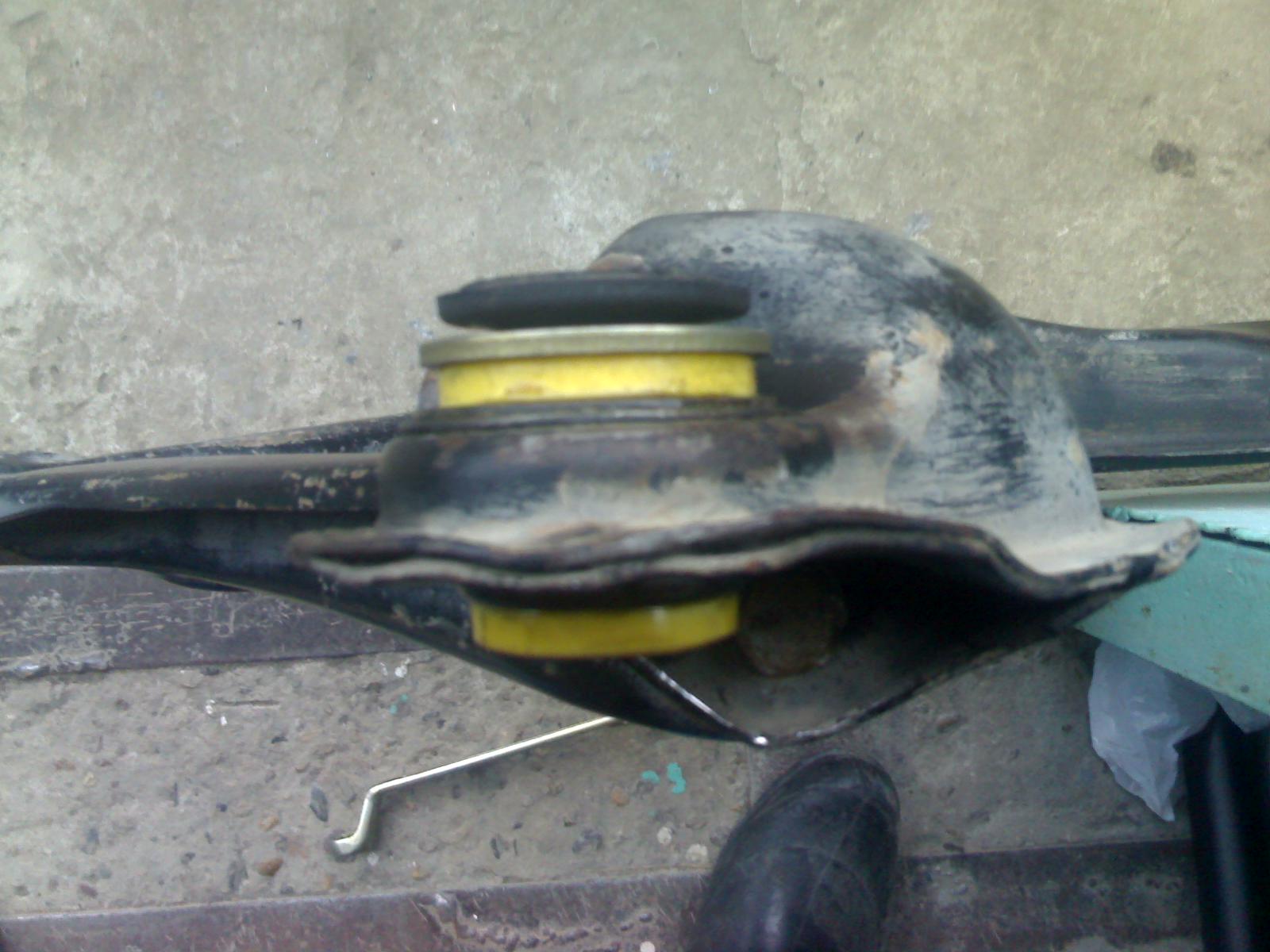

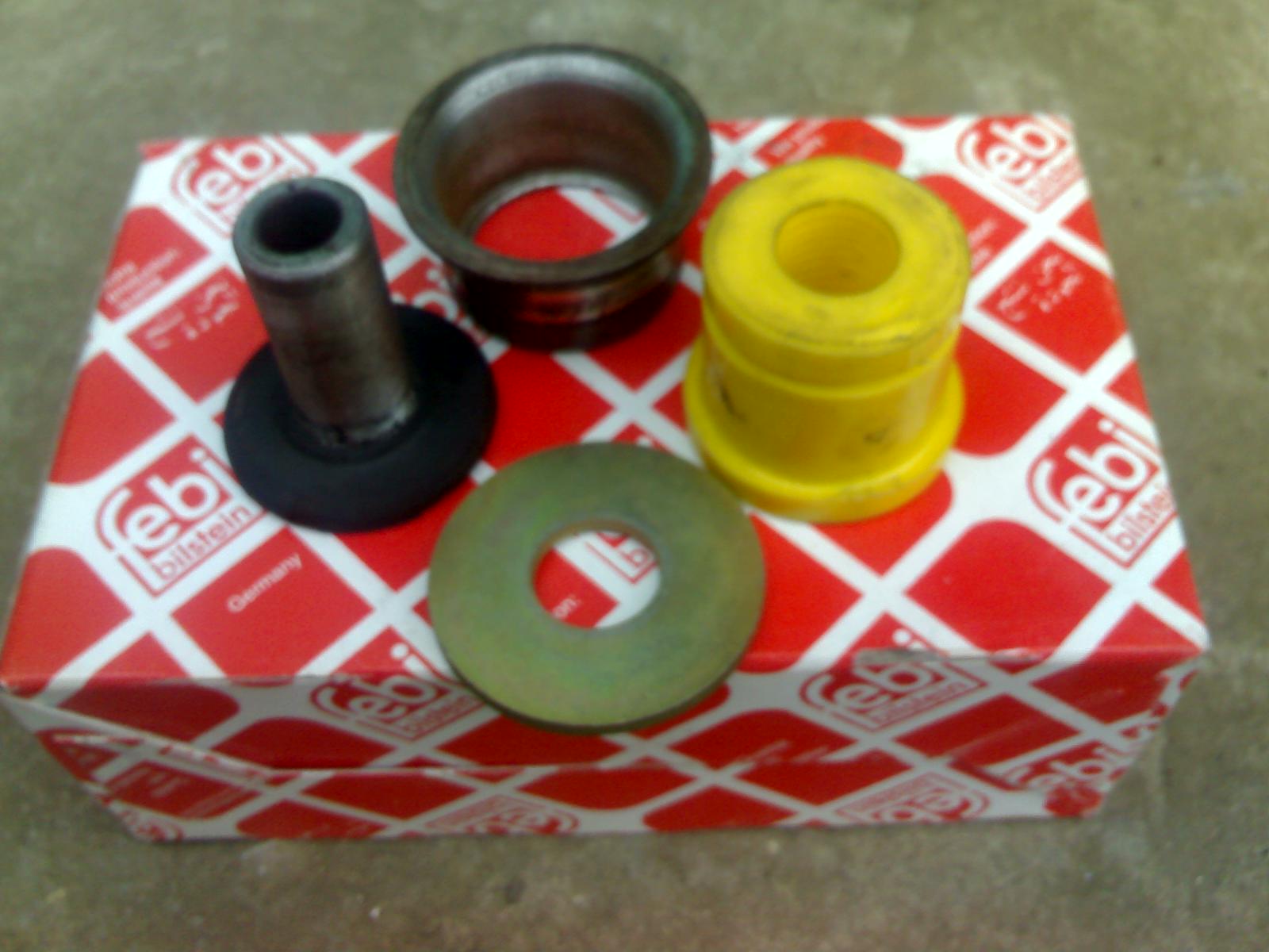

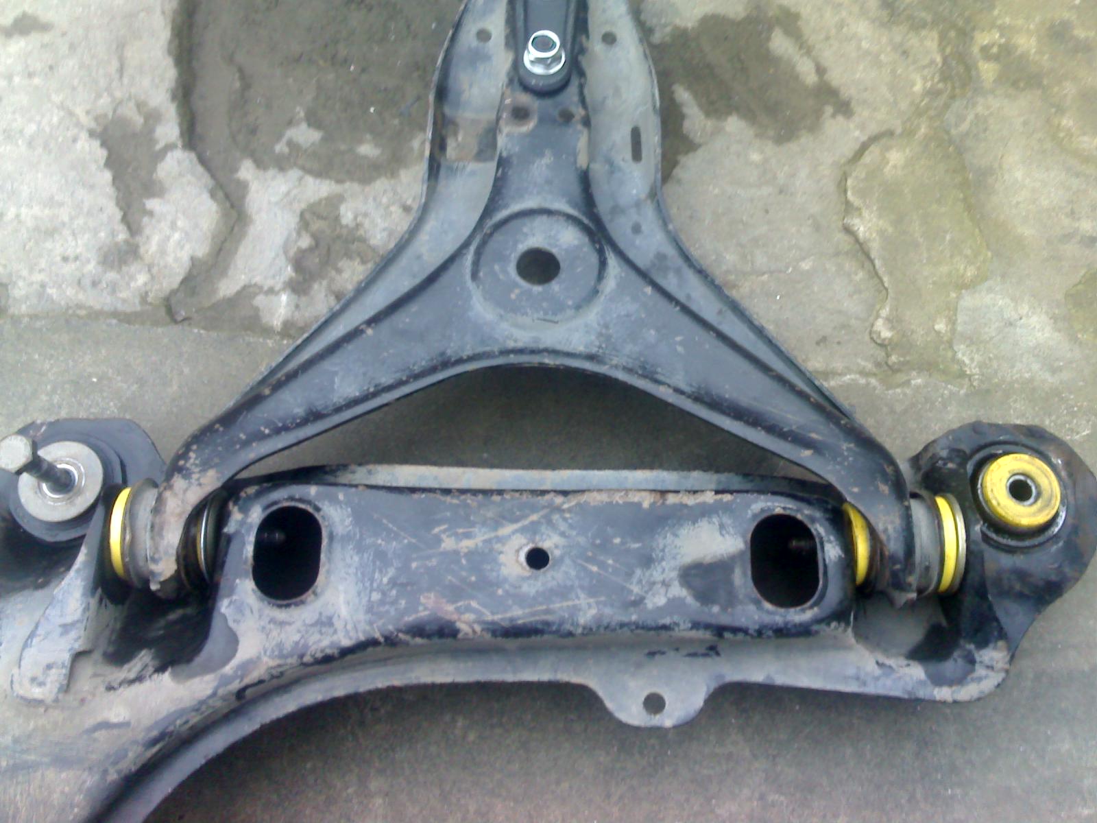

    итак,продолжение отчёта по подвеске. постави рычаги,ставятся тяжковато,около 10-15 минут на рычаг. ну и какой же колхоз проходит гладко! первая засада-на задний сайлент с внутренней стороны шайба не влезает,поставил с наружной стороны плоскую шайбу с теми же размерами. короче,победил.:D вторая засада-пока ползал под машиной,обратил внимание,как стоят задние сайленты подрамника.на второй фотке видно конечно хреново,но суть в том что сильно вниз выперло,даже обазовалась щель между подрамником и нижней тарелкой сайлента плюс зазор между подрамником и лонжероном меньше 5мм. пошатал монтажкой,подрамник ходит вверх-вниз внутри сайлента так что стук будет полюбому. мляяя!! :icon_suicide: получается,что передние сайленты работают вниз от лонжерона,а задние наоборот вверх к лонжерону и выходит,что конструкция обычного заднего сайлента правильная(исполнение только хреновое) и ставить в подрамник В3(по крайней мере в мой)задние сайленты от В4 не айс. тайопрст!опять блин калхоз! :smile42: снимаю подрамник,извлекаю задние сайленты(выпрессовываются они ещё хуже) и из старых сайлентов делаю вот такой наборчик,почти полностью повторяющий родную конструкцию. порядок сборки:1- сначала запрессовывается(примерно также,как и усиленные сайленты в подрамник) в металлическую чашку полиуретановая втулка чтобы внутренняя отбортовка чашки села в проточку втулки, 2-что получилось,прессуется в подрамник сверху,3-шайба одевается на внутреннюю втулку и прессуется сверху. смазку использовать обязательно:umnik: на выходе получается так.

    если я правильно понял,то комплекта сайлентов для рессоров волги хватает заменить сайленты в рычагах и подрамнике?и шайбы от жигулей нужно рассверливать чтобы она оделась на внутреннюю втулку сайлента???

    точно!и ещё шесть штук остаётся:rock: внутренний диаметр вазовских шайб чуть больше 16мм,а надо 18мм,растачивал круглым напильником. передние сайленты стоят усиленные отВ4.
