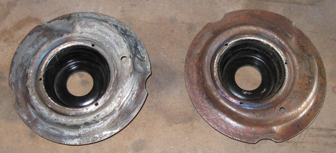

    Похоже проблемы с высотой самой тарелки. Тарелка от чего? И одна и вторая. Мои:
    родная - VAG 893 412 113
    гольфа - VAG 1J0 412 341 (но покупал Optimal F8-5580)

    Тарелка ни при чем, она на штоке свободно гуляет и никак не закреплена, скорее всего что-то не так собрал, хотя остаток резьбы маловат получается-чуть не доходит до пластикового пояска в самоконтр.гайке

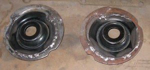

    Ну вот и сваренные тарелки. Покраска на выходных будет.

  16. Alexey 64
    Alexey 64 Старожил

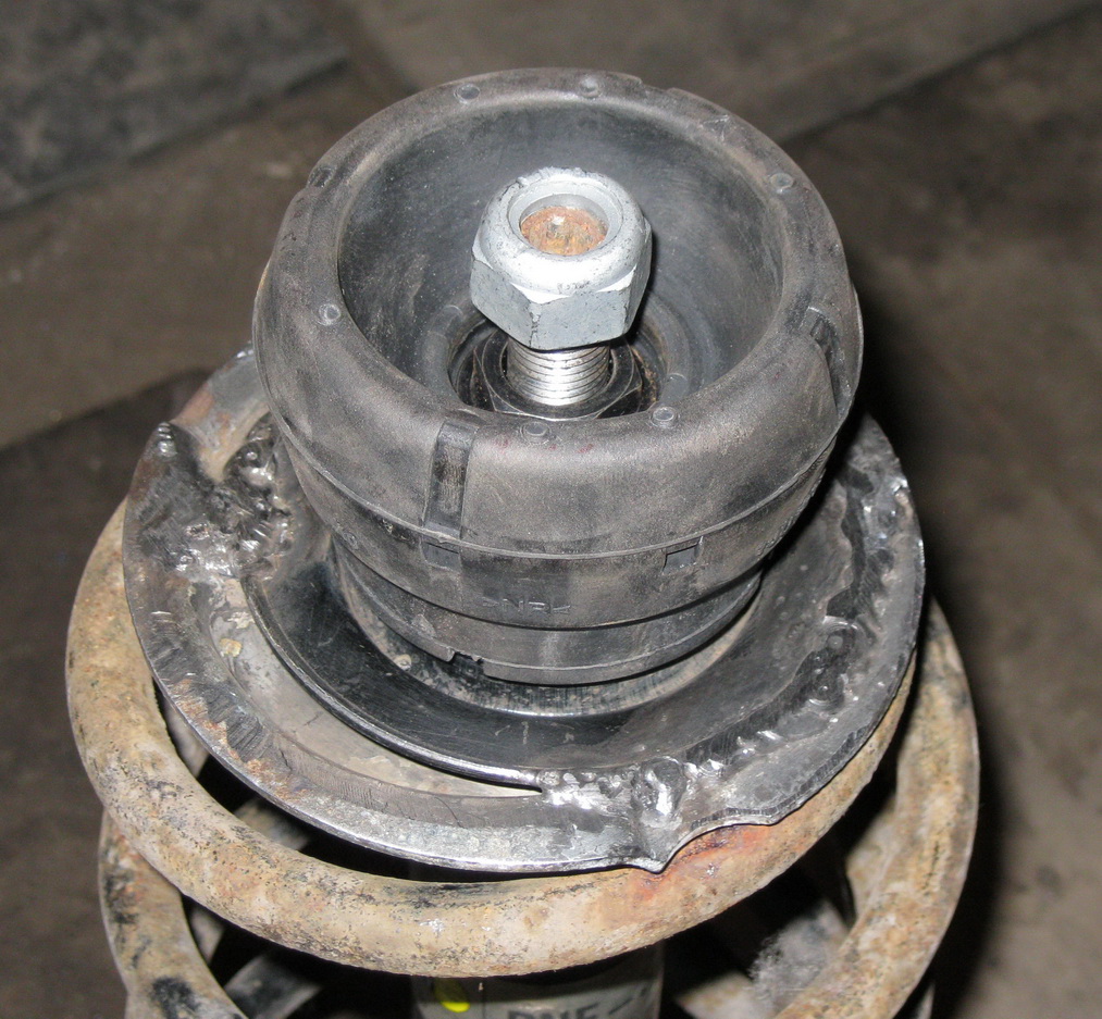

    Собрал тарелку, опорник, подшипник и две гайки. Результат на фото. Между двумя гайками влезут ещё две шайбы (верхняя ограничительная и нижняя, в которую отбойник упирается) и даже ещё тонкая гайка влезет. Так что дейтвительно ты что-то перемудрил. Все там влазит.

    Правда внешний вид после того, как болгаркой выступающие части чуток сточил, немножко пострадал, но думаю на скорость это влиять не будет (на фотке с опорником немножко видно что я там сточил). Особенно после покраски :). Но что-то не рискнул в ноль сварку стачивать. Она ничему там не мешает.
