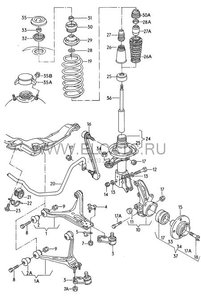

    Если хочешь убедиться - поставь вместо передних резиновых отбойников - какие-нибудь полиуретановые.
    а где на В4 передние резиновые отбойники--очём идёт речь?

    что из этого вы имели в виду

    У меня мягкие каябы-премиум проглатывают ТАКИЕ ямы, что начинаю думать что яма нарисованная. Правда одиночные ямы и на скорости. Если их подряд много, колбасить кузов начинает не по детски. Приходится сильно скорость снижать. Тогда все мягко и без тряски.
    А это случайно не удар тарелки (номер 32 на рисунке) опорника о кузов?

    Я имел в виду на передних аммортизаторах... забыл дописать...
    номер 27 - резиновый отбойник
    26 - пыльник
    Для плохих дорог:
    номера 27А,30А - отбойники
    26А - пыльник
