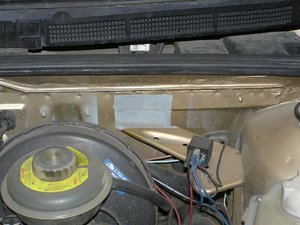

    С левой стороны есть усилитель который приварен к брызговику и моторному щиту. Он на старых машинах начинает отрываться создавая трещину в моторном щите вот она как раз очень неприятно щелкает. Трещину видно на моторном щите со стороны блока предохранителей.

    Dimik
    Не понял про что речь... Фото можно?

    На фотке, загрунтованное место, с обратной стороны (где блок предохранителей) трещина по точкам сварки.

    Dimik
    Спасибо! Теперь понял че это такое.

    На всех В3 кузовах которые попадали в мое поле зрения, трещина там есть, интересно как обстоят дела с В4?

    Посмотрел у себя под этот приваренный кронштейн (со стороны блока предохранителей), фото которого выложил автор - там трещинка см. 4, как раз в местах точечной сварки. Немного подстучал, чтобы совместить треснувшие части в одной плоскости, так как низ немного вылез в сторону блока предохранителей. Проехал, звук ушёл. Но через время появился снова. Залез - опять немного выдавило низ относительно этой трещины. Т.е., похоже это оно и резонирует.
