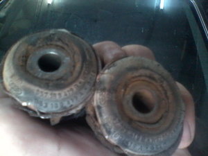

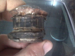

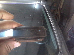

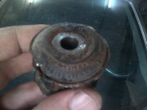

    На недавнокупленной А90 Q недавно менял сайленты подрамника и рычагов. Ну с рычагами понятно, стояли Мэйле ещё живые, выпрессовал и поставил полиуретан от волги, как в первую 80-ку. Больше всего поразили сайленты подрамника - стояли РОДНЫЕ!!!!!!! 25 лет!!!!! железные втулки в сайлентах отламывались кусками от нажатия отвётркой, снаружи сильно потресканая резина, НО !!!!!! выпрессовать не смог, выбивал-выковыривал острым ломом внутреннюю втулку, потом острым концом ломика подцеплял резины кое-как вырывал, после чего вподковыривал и выбивал металлическую втулку наружнего диаметра. На передних сайлентах номеров уже не видно, На задних сайлентах подрамника значки фольсвагена и колечки ауди и ДВА номера (типа ХХХ ХХХ ХХХ Weiss и второй ХХХ хХХ ХХХ толи GRune толи Gxxx -- завтра точно напишу) Кстати, задние сайленты подрамника с бубликом как для Б4, но под болт на 10мм. Пробовал через екзист прямо в гараже с телефона пробить эти номера - выдал цену одного номера 1600 р. другой чуть подешевле...
    Если интересно - завтра сфотаю...
    Кстати, на эту машину тоже поставил гольфопоры вперёд, потом разобрал задние опорники - номерки вроде другие, о по виду тот же родной опорник что и спереди на бочках (тоже могу сбросить фотку) , в общем поставил назад конструкцию от 10-ки (осталась от экспериментов на передок 80-ки), попозже задок тоже переделаю на гольфопоры, и рычаги на полиуретан.

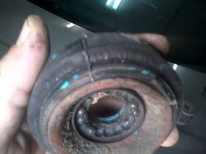

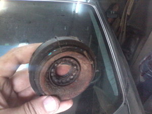

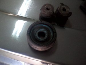

    В дополнение к моему посту № 5724 - выкладываю фото и номерки, может кто и закажет....
    Задний сайлентблок подрамника Б3 под болт на 10 с бубликом как у сайлента на Б4 под болт на 12 ------сразу ДВА номера на сайленте: 857 199 419B * WEISS и 853 199 419A * GELB (дословно что на сайлентах)
    родной опорник заднего аммо на кваттре -- 857 412 355A (вполне себе можно, да и переделаю на гольфопоры, варить чашки буду с зазором, чтобы поднять жопу, Низковато по буеракам дачным...
