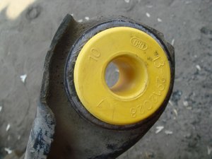

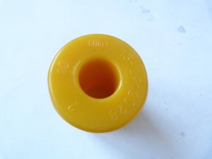

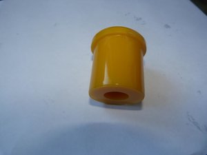

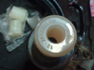

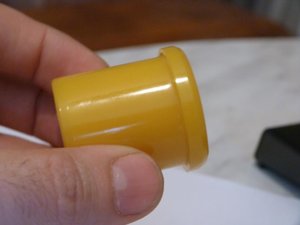

    Всем привет! Сегодня решил проехаться по магазинам, что бы купить волговские втулки в сайленты. Вот что мне продали, уверяя что это полиуретан (фото 1-3). Продаются рассыпухой по 35р за штуку. Были и такие как на фото №4(взято здесь) за туже цену. Но вот туточки уверяют, что правильные втулки из ПУ как на фото №5, собственно говоря и буковки ПУ там присутствуют, в отличии от остальных. Так где же правда и как мне отличить этот ПУ от остального? Я бы наверное даже его погрыз, если бы знал какой он должен быть на вкус и запах.:D На ощупь твердый, сжимается с большИм усилием, воняет химией. И если это не ПУ, то что это? Выручайте братцы, растолкуйте что к чему:help:, спасибо за ранее.

    Все это полиуретан,зависит от производителя.

    Автор вроде дрволен ток не пойму зачем там шайбы:confused:Я взял такие 450 рублёв 12 штук:nod:

    Когда брал втулки были как на фото №5 жёлтые и белые Продавец сказал белые хуже по качеству и цена у них была ниже:nod:

    Мне тетка в магазине сказала, что производство Балаково, Это правда Балаковское изделие или трындёш? И как думаете, по ходимости,будет разница в ресурсе в зависимости от производителя, или я вообще напрасно загоняюсь по этому поводу?

    Спасибо за ссылки - читал.
    Тогда можно успокоиться?
    Забыл спросить: значок на втулке ПТП что значит? Полиуретан термопластичный? или бред?:D

    я себе жёлтые впендюрил по 45 р. Других не было.
    Если взять несколько втулок, то видно, что они друг от друга немного отличаются по длине и размеру грибка )) хз где их делают.
    Но отличия, на мой взгляд, не критичные.

    Кроме номера и ПУ больше ничего не написано, на моих они как на твоём фото №5 только жёлтые,не как на фото№4
