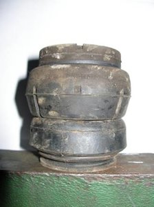

    Так выглядит?
    А вот этот получается тоже подойдёт?

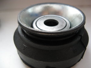

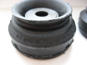

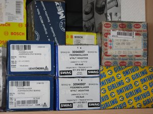

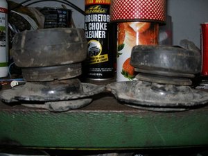

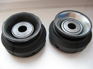

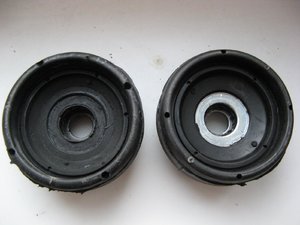

    вот и мой отчётик по опорам.. лендфёрдер пришёл с 02 на конце =( ну это не важно.
    опоры все высокие 41мм SWAG а Lemforder даже походу 42 мм!
    теперь различия.
    SWAG - пахабно сделано, резина хрен знает какая, вся в ошметках, чернит , резина без запаха.. подшипник имеет приличный люфт! вообщем сделано похабно.
    в верхней части внутренняя желязяка торчит наружу НЕ залита резиной!
    Lemforder - приехал как выше писал с 10076 02.. заказывал просто 10076!
    конечно буква L в треугольнике.. но сделано хорошо. правда косовато немного. подшипники НОРМАЛЬНЫЕ с номером все как положено. имеют ГОРАЗДО меньший люфт чем те которые в SWAG'e....
    верхняя внутренняя чашечка , точнее сама её кромка прорезинена.
    резина хорошая, не чернит. пахнет как свеая покрышка. на вид достаточно упругая и эластичная!
    ну вот фотки.
    слева SWAG справа Lemforder
    SWAG
    Lemforder
    номера..

    приехали в незаклееных пачках, "низкие" опорники, пахабно сделанные. я их им сразу и оставил.. 550р штука)) нафиг надо такое счастье...
    на оригинальные по качеству исполненеия НИРАЗУ НЕПОХОЖИ..
    на резине некаких обозначений кроме оригинального номера с буквой D на конце , подшипники ina, такиеже как на swag ( обозначений на них нет, кроме фуфла вот такого ina germany)

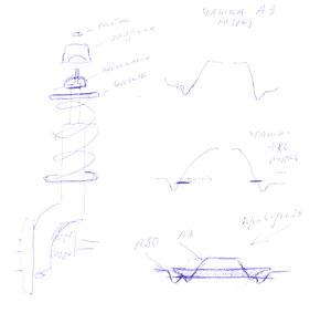

    Там снаружи тонкийтонкий слой резины. Стачивать по форме родного опорника вместе с металлом. Металл только по середине.

    Евген нижний опорник от пассатаБ4, он по диаметру гораздо больше нашего.

    По образцу. Со штангенциркулем, после чего примерять по месту.

    Писал же , просто болгаркой, с обычным наждаком, что тебе и предлагал в середине темы, было бы проще. Но нет его. Покупать надо.

    Вот обещал картинку, звиняйте за алант живописца:snooks:

    Да уж, Пикассо в тебе помер:D. Всё равно всё понятно.
    Т.е. предлагаешь обточить опорник по месту вместе с металлом? Долбить по чашке не будет? Или как киянкой посадил - всё, типа он на месте и никуда не денется? Правильно?

    Да. Причём без фанатизма, с таким же примерно конусом как на родных опорах, примерять почаще, чтобы трудно залезал до конца под весом машины, тогда бултыхаться не будет.

    Да, именно он, но при покупке всё равно у продавца уточни, номер из Етки, но по виду он точно.
    Можешь в магазе сравнить со своим родным опорником, он диаметром чуть поболее, имеенно чуть, а от пассата Б4 очень сильно, я сравнивал в руках.
    Вот нужный опорник на картинках, выкладывал по моему Кватро, прибалтийски друг, которому я очень благодарен про эту идею:drunk2:
    одно плохо, надоть развал сделать заново.:hi:
