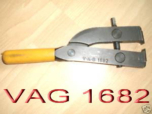

    VAG иcпользует VAG 1275 и VAG 1682.
    ELSA: "The hard material of the joint boot (compared to rubber) makes it necessary to
    use a stainless steel hose clamp, it is only possible to tighten the hose clamp
    with tensioning clamp VAG 1682."
    Примерный перевод: Поскольку материал пыльника (по сравнению резиной) достаточно жесткий, для его крепления требуется хомут из высококачественной стали. Такой хомут может быть обжат только клещами V.A.G 1682.

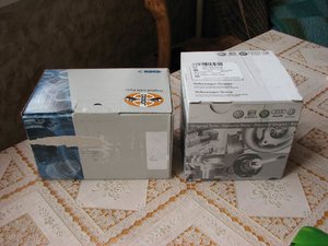

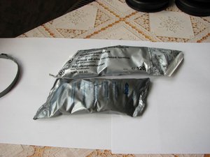

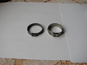

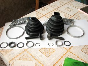

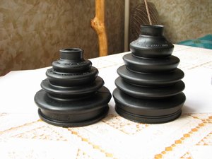

    Сравнение пыльников GKN и VAG.
    Слева - GKN/Lobro, справа - VAG
    Loebro: 300319
    VAG: 3B0 498 203 A

    Хомут менять однозначно, на винтовой или искать сервис с надлежащим инструментом, тебе решать. Но история интересная.

    номерки в студию, плиз.
    и для какого короба
    кто производитель оригинала?
