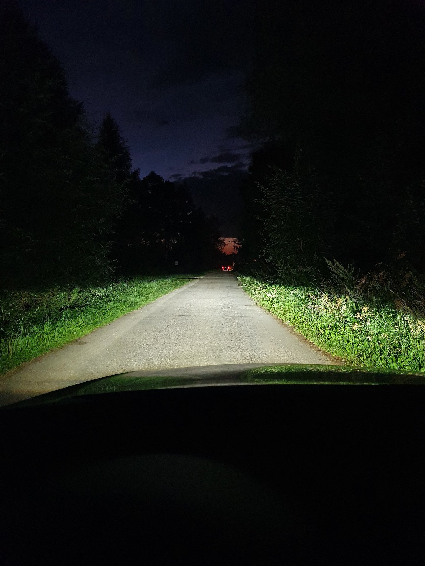

    Решил тоже проблему со светом. Установил bi-led модули Aozoom A3+. У меня теперь самое яркое пятно света на дороге )))))

    Выложи еще потом фото в разных погодных условиях\местах, если не сложно.
    Тоже думаю диоды поставить, изучаю варианты.

    Фотки не будут реальность отображать, не на профессиональную технику фоткаю, на Samsung S10. Он скорректирует баланс белого и прощай реальность. На фотке выше телефон сделал светлее небо и темнее пятно. Вот фотка еще с камеры через вотсап снятая, там я хз как камера работает, но более-менее похоже на правду. IMG-20200808-WA0019.jpeg
  4. Biruke
    Biruke Живу я здесь
    31 янв 2014
    1.013
    семёрка 4х4, чепырка недопривод
    После этой фотки я еще немного опустил фары ниже, ибо слепит попутные машины, в зеркала боковые достает.
    P.S. Обратите внимание, здесь видно хорошо световое пятно впереди машины, не под носом. Т.е. заливка не такая равномерная, как на ксеноне, основное пятно чуть подальше, и это удобно.

    А как фару опустил? :shock: Светового пятна быть не должно в моем понимании. У ксенона пучек шире и равномернее что является огромным плюсом.

    Ну как, там крутилки есть на фаре, вставляешь отвертку или шестигранник, и крутишь.
    Что касается пучка и равномерности, то, наверное, в этом плане ксенон получше, но когда яркость свечения в несколько раз выше, чем на быстро устающем ксеноне, с этим можно мириться.
